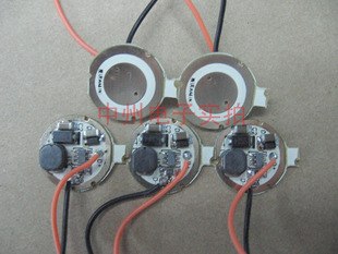

    我买的1aa/14500电路用了几天锂电之后发现再用aa就不亮了,拆开看看,没有虚焊、短路、熔化、冒烟的地方,谁遇到过这样的情况,给指点一下

    借中州老板图一用,嘿嘿

    我有只野战连的C3,以前能用,现在不能用,AA上去没反应,估计和你的情况一样

    少校说的对
    我也这么认为
    因为我的手电有反装过电池
    然后里面烧焦的味道,然后就暗了很多
    然后就放AA电池不管用了

    坏了 用东成或小小的电路板吧

    电路的健壮性不好

    2803烧了。。。换个就好了

    2803烧了。。。换个就好了
    xiewg 发表于 2009-7-2 22:35
    前辈,2803是上面的那一块呀
