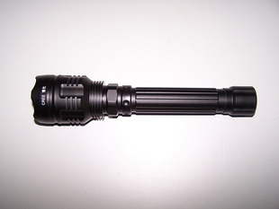

    发表于 2009-8-17 10:37 | 显示全部楼层 |阅读模式
    电路仓好强悍,有人用过的说两句

     楼主| 发表于 2009-8-17 10:39 | 显示全部楼层
    装MCE是一定有黑心了,看中强大的电路仓。

     楼主| 发表于 2009-8-17 11:42 | 显示全部楼层
    散热一流,线长点有什么关系

     楼主| 发表于 2009-8-17 19:31 | 显示全部楼层
    散热吧
    发表于 2009-8-17 19:54 | 显示全部楼层
    知道是为了散热,但更看得出这不是一个好方案。

    发表于 2009-8-17 22:09 | 显示全部楼层
    我买了个这个壳子,最差的就是电路仓了,不是铝棒掏空的,而是用铝管前边镶了一个堵头,镶的还不好,堵头比较小,是把铝管凿扁一些把堵头挤住的,有缝隙,散热不会好,另外筒壳电池部分比较厚,筒头不太厚,从设计上不平衡,应该不是优秀设计师的作品。稍后上图。另外需要25.5mm的电路板。
