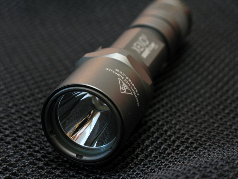

个人对手电的概念是:手电是买来用的.大大小小的也用过几十个了.在中距离上C8的光杯效果个人认为是最好的,光斑对我而言也是很理想了.大家认为光斑很完美的A9,我基本都是向天乱照,除了这样还有什么用呢?

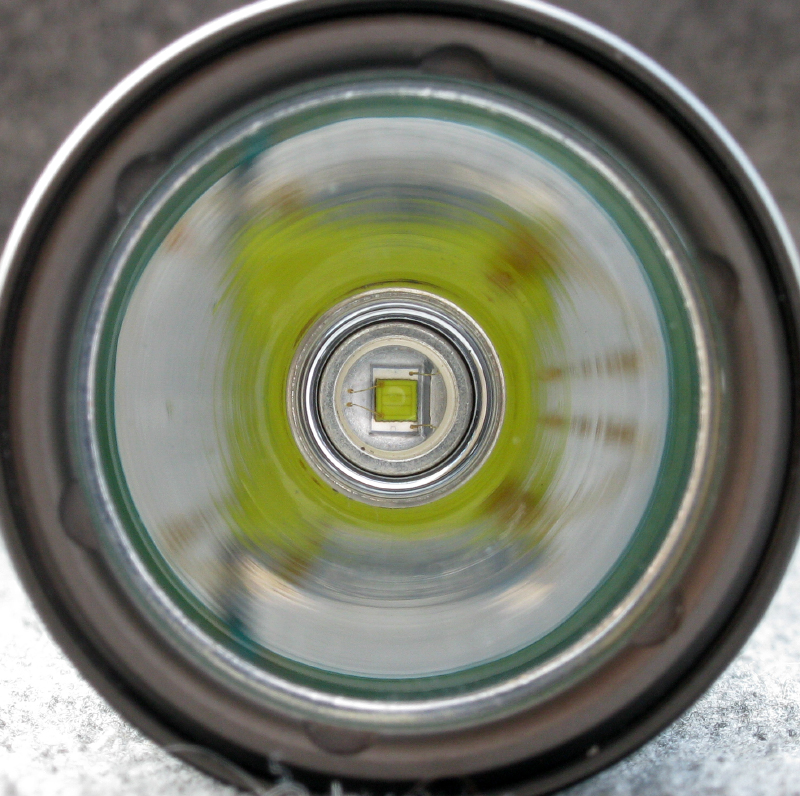

    发表于 2009-5-10 04:08 | 显示全部楼层
    照片拍好点咯 高清放个杯子图,给个地你免费无限上传不降质可外链的:http://www.slide.com/
    就经验上一般判断 光面杯越接近平行反光面方向看,就越会看出有质感上的斑块,铝杯始终是车出来的,弧面的渐变是很微小的阶梯渐变不是平滑渐变,那样看的时候就会察觉到。可见程度和车工的精细度有关,也和杯子电镀的水平有关。
    下面这个是自己新G5的杯子,17X流明能有1万LUX的1米中心照度,属于优秀的25MM光面杯了,这杯子比较深,反光面相对垂直和视线更接近平行,这个杯子这么看的话也称微橘皮了,实际上已经是很不错的杯子了,只是结合各种前提后看到这种效果:
    杯子的弧面越是吻合LED发光角度成像就越方,光斑中间空洞也会越明显,因为光线大多都平行射出去了,杯子自身的形态和LED形态都反馈在了光斑上。这是给楼主提供些判断线索非站在哪一边说话哦。
    光斑形态不规则如果不是上面说的情况,那要么是杯子没车圆,要么是LED的透镜形状有不规则~,找出问题来大家也好和气收场哦,有时候卖家是怕买家遇到不是问题的问题换一个还是那样所以反应很被动呵呵……

    看来很多人都认为能出个好光斑的杯子就是好杯子了,手电难道就是拿来看光斑的吗?
    那种有丝纹的所谓的拉丝杯的反光效率跟纯镜面的光面杯有法比吗?你们自己找仪器测测吧,反光效率相差多少。
    LED本身就那点光通量,经过反光杯这么一损耗,真正用于实际照明的光已经少了很多,所以反光杯的反射效率也是不可忽视关键。
